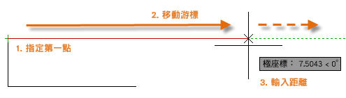

指定下一點
指定線段的端點。您也可以使用極座標和物件鎖點搭配直接距離輸入。
