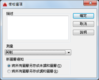

「樣板選項」對話方塊
在您指定檔案類型為 *.dwt 後,會自動顯示「樣板選項」對話方塊,輸入樣板檔名稱,然後按一下「儲存」。
選項清單
會顯示以下選項。
描述
指定圖面樣板的描述。當您在「開始」對話方塊或「建立新圖面」對話方塊中選擇樣板時,即顯示此描述。
測量單位
指定圖面樣板使用英制或公制單位。
新圖層通知
將所有圖層另存成未調和圖層
使用設定為未調和的圖層儲存樣板檔,表示未建立圖層基線。
請參閱「調和新圖層」,以取得有關未調和圖層的更多資訊。
將所有圖層另存成調和圖層
使用設定為調和的圖層儲存樣板檔,會導致建立圖層基線。
