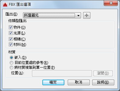

「FBX 匯出選項」對話方塊
指定 FBX 檔的匯出設定。
指定要匯出至 FBX 檔的內容以及如何匯出材質。
選項清單
會顯示以下選項。
匯出
指定匯出在圖面中選取的圖元還是匯出目前視埠中可見的圖元。僅在「依類型匯出」下指定的圖元符合條件,可進行匯出。
依類型匯出
指定哪些圖元符合匯出條件。
物件
根據「匯出」選項設定為「所選圖元」或「可見圖元」,匯出選取的或可見的 3D 物件 (和具有厚度的 2D 物件)。
光源
根據「匯出」選項設定為「所選圖元」或「可見圖元」,匯出選取的或可見的光源 (包括點光源、聚光燈光源、遠光源、光度控制光源、日光光源和天空光源)。
相機
根據「匯出」選項設定為「所選圖元」或「可見圖元」,匯出選取的或可見的相機和相機視圖。當前相機會被匯出為相機 0。
材料
根據「匯出」選項設定為「所選圖元」或「可見圖元」,匯出套用至選取的或可見的物件的材料。
材質
指定如何匯出材料的材質。
嵌入
在匯出的 FBX 檔中嵌入材質。
參考
從目前的位置參考材質,而不嵌入材質。
將材質複製到單一位置
將所有材質複製到提供的位置。
位置
指定複製的材質的位置。
瀏覽
顯示「瀏覽資料夾」對話方塊,可以從中導覽至複製的材質的位置。
