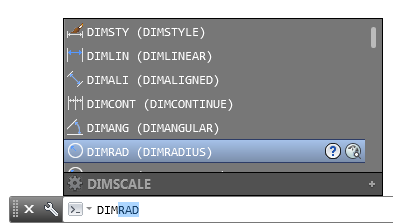

常見問題:存取指令或系統變數「說明」主題的最快方法為何?
如果您開始在指令行上鍵入指令或系統變數的名稱,則自動完成功能會隨即顯示您的選擇。例如,如果您輸入 dim,則所有以這些字母為開頭的指令和系統變數均會列示,如下所示。
請繼續鍵入以縮小您的選擇,或使用方向鍵將清單向上或向下移動。按 F1 可以顯示您選擇的指令或系統變數的「說明」主題。您也可以將游標懸停在工具列或功能區的工具上,並按 F1。
