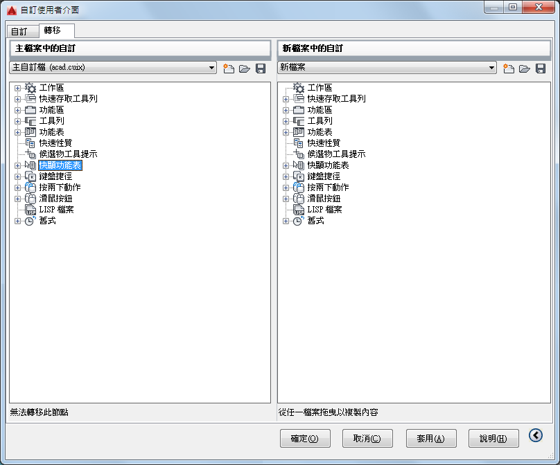

「轉移」頁籤 (自訂使用者介面編輯器)
將使用者介面元素轉移到儲存介面元素資料的主自訂檔或局部自訂檔 (CUIx),或從中轉移使用者介面元素。
註: 範例中所示的某些設定及選項,在 AutoCAD LT 中無法使用。
開啟 CUIx、CUI、MNS 或 MNU 檔以匯入或匯出使用者介面資料。開啟 CUI、MNU 或 MNS 檔時,不會自動將其轉換為 CUIx 檔案格式,直到您儲存建立的新檔案。不會修改原始 CUI、MNU 或 MNS 檔。
選項清單
「自訂位置」窗格
當您於指令提示下輸入 CUIIMPORT,主 CUIx 檔會顯示在右側窗格中 (根據預設,分為 acad.cuix AutoCAD 檔案或 acadlt.cuix AutoCAD LT 檔)。在左側窗格內開啟 CUIx 檔或舊式自訂檔以轉移資料。當您於指令提示下輸入 cuiexport 時,會在左側窗格中顯示主 CUIx 檔。在右側窗格內開啟另一個 CUIx 檔或舊式自訂檔以轉移資料。
