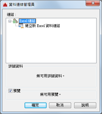

資料連結管理員
建立、編輯、以及管理資料連結。
選項清單
會顯示以下選項。
資料連結樹狀視圖
顯示圖面內包含的連結。還給出建立新資料連結的選項。
Excel 連結
列示圖面內的 Microsoft Excel 資料連結。如果圖示顯示為連結鏈,則此資料連結有效。如果圖示顯示為中斷鏈,則此資料連結已中斷。
建立新 Excel 資料連結
於輸入新資料連結名稱處啟動對話方塊。建立名稱後,將顯示「新 Excel 資料連結」對話方塊。
詳細資料
列示上面樹狀視圖中所選資料連結的資訊。
預覽
會顯示將出現在圖面表格中的連結資料的預覽。如果目前未選取資料連結,則不會顯示任何預覽。
