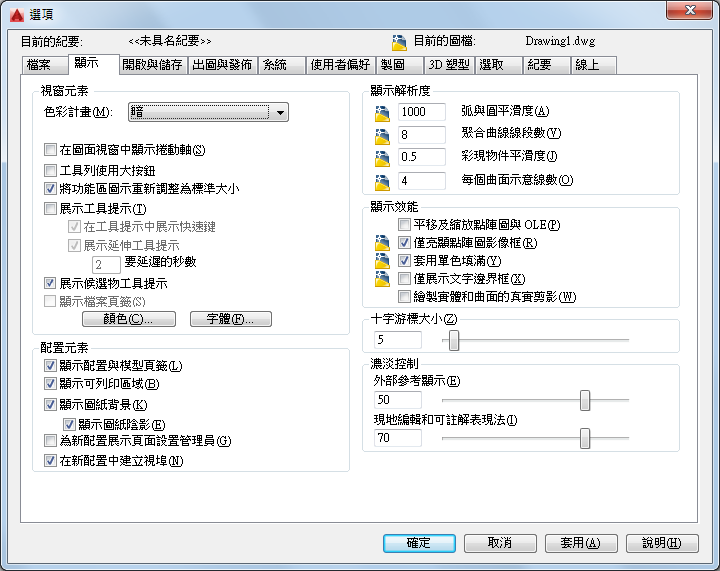

「顯示」頁籤 (「選項」對話方塊)
自訂顯示。
註: 此頁籤上的多個選項在 AutoCAD LT 中不可用。
選項清單
會顯示以下選項。
視窗圖元
控制繪製環境的特定顯示設定。
色彩計畫
控制介面元素 (例如狀態列、標題列、功能區列、選項板和應用程式功能表框) 的深色或淺色的顏色設定。(COLORTHEME 系統變數)
在圖面視窗中顯示捲動軸
在繪製區的底端與右側顯示捲動軸。
工具列使用大按鈕
以 32 x 32 像素的較大格式來顯示按鈕。
將功能區圖示重新調整為標準大小
圖示不符合標準圖示大小時,將功能區小圖示調整比例成 16 x 16 像素,功能區大圖示調整比例成 32 x 32 像素。(RIBBONICONRESIZE 系統變數)
展示工具提示
控制工具提示在功能區、工具列和其他使用者介面圖元上的顯示。(TOOLTIPS 系統變數)
在工具提示中展示快速鍵
在工具提示中顯示快速鍵 (Alt+鍵) (Ctrl+鍵)。
展示延伸工具提示
控制延伸工具提示的顯示。
延遲的秒數
設定顯示基本工具提示與顯示延伸工具提示之間的延遲時間。
展示候選物工具提示
控制當游標懸停在物件上時候選物工具提示的顯示。(ROLLOVERTIPS 系統變數)
顯示檔案頁籤
將「檔案」頁籤置於繪製區的頂部。(FILETAB 和 FILETABCLOSE 指令)
顏色
顯示「顏色選項」對話方塊。使用此對話方塊指定主要應用程式視窗中的圖元顏色。
字體
顯示「指令行視窗字體」對話方塊。使用這個對話方塊,可以指定指令行文字的字體。
配置圖元
控制既有配置與新配置的選項。配置是一個圖紙空間環境,您可以在其中設置要出圖的圖面。
顯示配置與模型頁籤
在繪製區的底端顯示配置頁籤與模型頁籤。如果清除此選項,在狀態列上按鈕將取代頁籤。
顯示可列印區域
在配置中顯示可列印區域。可列印區域由虛線內的區域表示,並由所選輸出設備來決定。
顯示圖紙背景
在配置中顯示指定圖紙大小的表現法。圖紙大小和出圖比例會決定圖紙背景的大小。
顯示圖紙陰影
在配置中的圖紙背景周圍顯示陰影。如果清除「顯示圖紙背景」選項,將無法使用該選項。
為新配置展示頁面設置管理員
在您首次按一下配置頁籤時顯示「頁面設置管理員」。您可以使用這個對話方塊來設定與圖紙和出圖設定相關的選項。
建立新配置中的視埠
建立新配置時自動建立單一視埠。
十字游標大小
以螢幕大小百分比來決定十字游標的大小。
(CURSORSIZE 系統變數)
顯示解析度
控制物件的顯示品質。如果為了提高顯示品質而設定高的值,對效能的影響會很大。
弧與圓平滑度
設定目前視埠內物件的解析度。(VIEWRES 指令)
聚合曲線線段數
設定 PEDIT 指令的「雲形線」選項要為每條雲形線擬合聚合線產生的線段數。(SPLINESEGS 系統變數)
彩現物件平滑度
(無法在 AutoCAD LT 中使用)
調整描影與彩現的物件以及移除隱藏線的物件之平滑度。
調整描影物件以及移除隱藏線之物件的平滑度。(FACETRES 系統變數)
每個曲面示意線數
指定 3D 實體曲面上顯示的等高線數量。(ISOLINES 系統變數)
顯示效能
控制影響效能的顯示設定。
平移及縮放點陣圖與 OLE
控制執行即時 ZOOM 或 PAN 期間點陣式影像與 OLE 物件的顯示。(RTDISPLAY 系統變數)
如果拖曳顯示已打開,並且選取了「平移及縮放點陣圖與 OLE」,則當您重新定位原始物件時,物件的複本會隨著游標移動。(DRAGMODE 系統變數)
僅亮顯點陣式影像框
控制要亮顯整個點陣式影像,還是僅亮顯點陣式影像框。(IMAGEHLT 系統變數)
套用單色填滿
指定是否填入填充線與填充物、2D 實體以及寬聚合線。(FILLMODE 系統變數)
僅展示文字邊界框
控制文字的顯示方式。(QTEXTMODE 系統變數)
繪製實體和曲面的真實剪影
控制「2D 線架構」或「3D 線架構」視覺型式下 3D 實體物件剪影邊的顯示。(DISPSILH 系統變數)
濃淡控制
控制 DWG 外部參考以及在 AutoCAD中參考編輯的淡化強度值。
外部參考顯示
控制所有 DWG 外部參考物件的漸暗。(XDWGFADECTL 系統變數)
此選項僅影響螢幕上的顯示。它不會影響出圖或出圖預覽。
現地編輯和可註解表現法
指定現地參考編輯期間,物件的淡化強度值。目前不在編輯的物件會以較低強度顯示。(XFADECTL 系統變數)
透過現地參考編輯,您可在目前圖面中編輯圖塊參考或外部參考。有效範圍是 0 到 90%。
