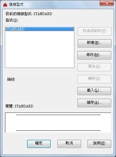

「複線型式」對話方塊
建立、修改、儲存和載入複線型式。
複線型式控制元素的數目,以及每個元素的性質。MLSTYLE 還控制每條複線的背景顏色與收頭。
選項清單
會顯示以下選項。
目前的複線型式
顯示隨後建立的複線要使用的目前複線型式名稱。
型式
顯示載入圖面中的複線型式的清單。
複線型式的清單中可以包括存在於外部參考圖面中的複線型式。外部參考的複線型式名稱使用與外部從屬的非圖形物件相同的語法。
描述
顯示所選複線型式的描述。
預覽
顯示所選複線型式的名稱和影像。
設為目前的
為隨後建立的複線設定目前的複線型式。
註: 您無法使外部參考中的複線型式成為目前的型式。
新建
顯示「建立新複線型式」對話方塊,您可以在其中建立新複線型式。
修改
顯示「修改複線型式」對話方塊,您可以在其中修改所選複線型式。
註: 您無法編輯正在圖面中使用的任何複線型式的元素性質與複線性質。若要編輯既有的複線型式,您必須在繪製任何使用此型式的複線之前進行。
更名
更改目前選取的複線型式的名稱。您無法更改 Standard 複線型式的名稱。
刪除
從「型式」清單中移除目前選取的複線型式。這樣做不會從 MLN 檔中刪除此型式。
您無法刪除 Standard 複線型式、目前的複線型式或使用中的複線型式。
載入
顯示「載入複線型式」對話方塊,您可以在此對話方塊中從指定的 MLN 檔案載入複線型式。
儲存
將複線型式儲存或複製到複線資源庫 (MLN) 檔。如果您指定已存在的 MLN 檔案,新型式定義會加入檔案中,且不會清除既有的定義。
