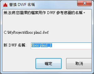

「替換 DWF 名稱」對話方塊
可讓您在 DWF 參考底圖名稱不唯一時,更名 DWF 參考底圖。
所貼附的 DWF 或 DWFx 參考的名稱必須是唯一的。嘗試貼附兩個具有相同名稱的 DWF 或 DWFx 參考時,螢幕會顯示「替換 DWF 名稱」對話方塊。
新 DWF 名稱
輸入正嘗試貼附的 DWF 或 DWFx 參考底圖的唯一名稱。
提供新名稱後,即可繼續貼附程序。
註: 在貼附了 DWF 或 DWFx 參考時,這個作業僅變更 DWF 或 DWFx 參考的名稱。不會影響 DWF 檔或 DWFx 檔的名稱。
