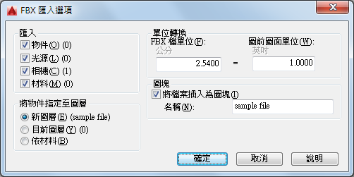

指定要匯入的內容、如何為匯入的物件指定圖層、轉換單位以及是否將 FBX 檔匯入為圖塊。
會顯示以下選項。
指定要匯入的內容。
匯入所有物件。會在括號中顯示 FBX 檔中的物件數。
匯入所有點光源、聚光燈光源、遠光源、光度控制光源、日光光源和天空光源。會在括號中顯示 FBX 檔中的光源數。
光源的出圖圖像、圖像顯示、目標 (幾何圖形) 和彩現陰影細節性質由 AutoCAD 設定確定。
匯入所有相機。會在括號中顯示 FBX 檔中的相機數。匯入的相機的出圖性質由 AutoCAD 設定確定。
在 Autodesk® 3ds Max 中建立目標相機可將相機準確匯入至 AutoCAD。
匯入材料。會在括號中顯示 FBX 檔中的材料數。
指定如果為匯入的物件指定圖層。
將匯入的物件指定至新圖層。括號中顯示的名稱既包括檔名也包括新圖層名稱。
將匯入的物件指定至目前圖層。
根據匯入的材料數建立新圖層,將物件置於新圖層上。圖層名稱與材料名稱相對應。
顯示目前檔案的測量單位和匯入的檔案的測量單位,並設定轉換。
設定匯入的 FBX 檔的測量單位。
顯示目前圖面的測量單位。接受預設值可將匯入的物件轉換為目前圖面單位。
將 FBX 檔的內容匯入為圖塊。
將匯入的 FBX 檔的內容做為圖塊插入至圖表定義表格。您可以對圖塊進行移動、調整比例、旋轉,以及進行其他修改。
指定圖塊名稱。預設為使用 FBX 檔名。
