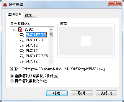

如果要選取要編輯的參考,請選取一個參考中的物件。如果您選取的物件是一或多個巢狀參考的一部分,則對話方塊內會出現這些巢狀參考。
此對話方塊包含以下頁籤:
提供視覺輔助以識別要編輯的內容並控制選取的方式。
顯示選取的要進行現地編輯的參考,以及所選參考內的任何巢狀參考。
若顯示多重參考,請選擇特定的外部參考或圖塊來修改。一次只能現地編輯一個參考。
顯示目前所選參考的預覽影像 (因為該參考是儲存在最後的圖面中)。
當儲存變更時,並不會更新參考預覽影像。
顯示所選參考的檔案位置。如果是一個圖塊,將不會顯示任何路徑。
控制巢狀物件是否自動包括在參考編輯階段作業中。
控制是否必須個別地選取參考編輯階段作業中的巢狀物件。
控制是否唯一地變更從參考萃取的圖層與其他具名物件。
如果選取此選項,外部參考中的具名物件將被變更 (名稱添加字首 $#$),與併入外部參考時變更它們的方式類似。如果清除此選項,圖層與其他具名物件的名稱將與參考圖面中的相同。未變更的不具有唯一性的具名物件將採用目前主圖面中共用同一名稱的物件之性質。
控制在參考編輯期間,是否萃取和顯示圖塊參考中的所有變動屬性定義。
若選取「顯示要編輯的屬性定義」,屬性 (除了固定屬性以外) 將不可見,但可根據選取的參考幾何圖形編輯屬性定義。當變更回存到圖塊參考時,原始參考的屬性將保持不變更。新建或變更的屬性定義僅影響後續插入的圖塊;既有圖塊例證內的屬性不受影響。這個選項不會影響沒有定義的外部參考和圖塊參考。
鎖住不在工作集中的所有物件。這樣可防止您在參考編輯狀態下意外地選取和編輯主圖面中的物件。
被鎖住物件的表現模式與被鎖住圖層上的物件類似。如果嘗試編輯被鎖住的物件,將從選集中篩選這些物件。
