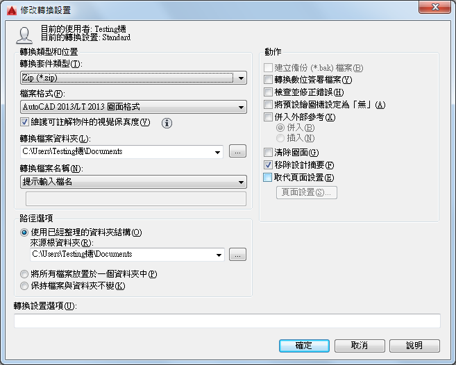

指定與所選轉換設置相關聯之轉換套件的類型,及其位置與獨特選項。
指定選取的轉換設置之類型和位置。
指定檔案格式,轉換組件中包括的所有圖面將被轉換為此種檔案格式。您可以從下拉式清單中選取圖檔格式。
指定是否使用可註解物件的比例表現法儲存圖面。
可註解物件可能具有多種比例表現法。可註解物件已分解,比例表現法已儲存至個別圖層,該圖層以其原始圖層名稱附加一個數字的方式命名。
指定轉換組件的建立位置。若要指定新位置,請按一下「瀏覽」,然後導覽至您要的位置。
如果此欄位未變更,則將在包含第一個指定圖檔的資料夾中建立轉換檔案。在圖紙集上下文中,在包含圖紙集資料 (DST) 檔的資料夾中建立轉換檔。
開啟標準檔案選取對話方塊,您可以在其中導覽至建立轉換套件的位置。
指定命名轉換組件的方式。顯示轉換組件的預設檔名。如果將轉換組件類型設定為「資料夾」,則無法使用此選項。
提供用於組織包括於轉換組件中的檔案與資料夾的選項。
為圖面的相關檔案 (例如,外部參考) 的相對路徑定義來源根資料夾。轉換圖紙集時,來源根資料夾也包含圖紙資料 (DST) 檔。
安裝轉換組件時,將所有檔案安裝到單一的指定目標資料夾中。
保留轉換組件中所有檔案的資料夾結構,以便於將其安裝到其他系統上。如果轉換套件已儲存至網際網路位置,則無法使用此選項。
輸入轉換設置的描述。此描述顯示在轉換檔案設置清單下的「DWG 轉換」對話方塊和「轉換設置」對話方塊中。您可以在清單中選取任何轉換設置,以顯示其描述。
建立覆蓋原始資料夾中既有檔案的未壓縮檔案之轉換組件。
在新資料夾或既有資料夾中建立未壓縮檔案的轉換組件。
將檔案的轉換組件建立成壓縮的 ZIP 檔。
顯示標準檔案選取對話方塊,您可以在其中輸入轉換組件的名稱。
使用邏輯預設檔案名稱。如果檔案名稱已經存在,則會自動取代既有的檔案。
使用邏輯預設檔案名稱。如果該檔案名稱已經存在,將會在名稱後面加上一個數字。每當儲存新轉換組件時,此數字便會增大。
複製要轉換的檔案之資料夾結構。在階層式資料夾樹狀結構內,根資料夾是頂層資料夾。
要注意以下幾點:
在轉換期間建立備份 (.bak) 檔。此選項僅在將「轉換組件類型」設定為「現地」(覆蓋檔案) 時處於作用中。
控制是否轉換數位簽章圖面。
當處於作用中時,將檢查圖面是否存在錯誤。如果找到錯誤,會自動修復圖面。將預設繪圖機設定為「無」- 將轉換套件中的印表機/繪圖機設定變更為「無」。您的本端印表機/繪圖機設定通常與接收者無關。
在每個指定的圖面上執行清除作業以減少檔案大小 (如果可能)。
針對指定的圖面,移除任何設計摘要資料的關聯性。
在要轉換的圖面中指定的頁面設置可使用其他圖面中的頁面設置取代。當處於作用中時,「頁面設置」按鈕可用。
開啟「頁面設置」對話方塊,您可以在其中選取含有頁面設置的圖面以套用到轉換的圖面。
