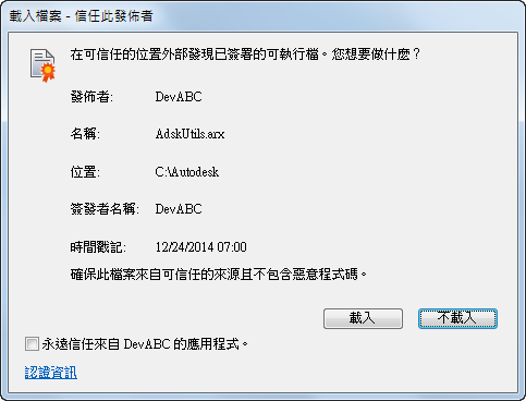

數位簽章已驗證,檔案尚未變更
建議:檔案應可順利載入,但如果檔案是第一次載入,您將需要驗證該檔案的來源。
解決方案:如預期般載入和使用檔案。您也可以選擇信任發行者,以避免將來發行者簽署的所有檔案都出現訊息方塊。

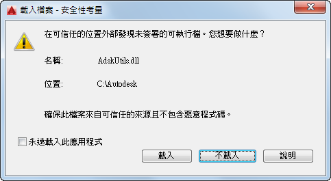

無法驗證數位簽章
數位簽章無法驗證的原因如下:
  • 未簽署或未正確簽署檔案
  • 檔案已簽署,但並未在「受信任的根憑證授權單位」中安裝要驗證的數位憑證。
建議:驗證檔案來源,並確認已安裝用來簽署檔案的數位憑證。
解決方案:安裝用來將檔案簽署至「受信任的根憑證授權單位」存放區的數位憑證。如果您或您的公司已建立憑證,請參閱「匯入數位憑證」以取得有關如何安裝數位憑證的資訊。

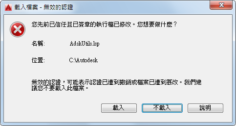

數位簽章無效,因為該檔案在簽署之後已變更。
建議:不載入該檔案。
解決方案:取得已經過驗證和簽署的檔案版本。若要取得有關數位簽署檔案的資訊,請參閱「關於數位簽署自訂程式檔」。
