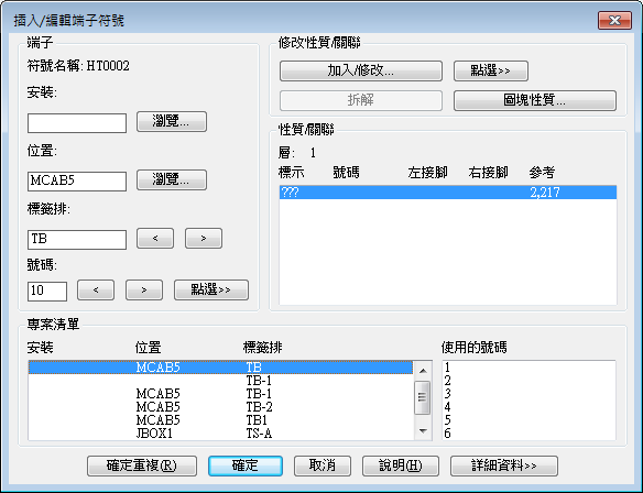

在橫檔 217 上選取圓形端子。「插入/編輯端子符號」對話方塊將顯示,您可在其中註解端子性質和關聯。
在「插入/編輯端子符號」對話方塊的「專案清單」區段中,選取「標籤排 TB」。
在
「位置:」
處輸入 MCAB5,在
「號碼:」
處輸入 10。
按一下「詳細資料 >>」。
在「目錄資料」區段中,按一下「目錄查找」。
在「目錄瀏覽器」對話方塊中,輸入搜尋字串
SIEMENS MULTI-LEVEL 20AMPS
按一下
選取零件 8WA1 011-3JF16,然後按一下「確定」。
已選取零件的製造商和目錄資訊將顯示在「插入/編輯端子符號」對話方塊的「目錄資料」區段中。
在「插入/編輯端子符號」對話方塊中,按一下「確定」。

選取橫檔 217 與 218 之間的中間端子。螢幕將顯示「插入/編輯端子符號」對話方塊。
在
「位置:」
處輸入 MCAB5,在
「號碼:」
處輸入 11。
