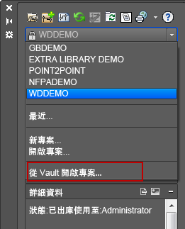

從 Vault 開啟專案
  1. 在「專案管理員」中,從專案選取功能表中選取「從 Vault 中開啟專案」。
  2. 導覽至專案定義檔案,然後選取該檔案。若要保留專案檔中的圖檔之間的關係,請出庫使用專案中的所有檔案。
  3. 按一下「開啟 (全部出庫使用)」。
