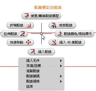

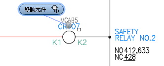

標記功能表是一個徑向關聯式功能表。
標記功能表取代了 AutoCAD Electrical 物件的線性快顯功能表。與快顯功能表一樣,標記功能表也包含特定於游標位置或所選物件的指令。
您可以使用下列兩種基本方法 (或模式) 之一進行選取:
- 功能表模式 - 在圖形視窗中於 AutoCAD Electrical 物件上方按一下右鍵。功能表項目會圍繞在游標周圍。若要關閉標記功能表,請在功能表顯示的中心再次按一下。請勿按 Esc 鍵,因為這可能會取消正在進行中的指令。
- 標記模式 (也稱為手控模式) - 按住滑鼠右鍵,並立即向所需功能表項目的方向移動游標。會有一條系統線跟隨游標。釋放滑鼠按鈕,以選取並執行與游標移動方向對應的指令。
