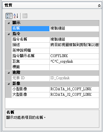

以下範例會在「名稱」性質之前加入波狀符號 (~),以停用「複製連結」功能表項目。
以下是在「複製連結」功能表項目的「名稱」性質加入一個波狀符號 (~) 之後,顯示在「編輯」功能表的結果。

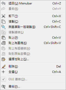

標記功能表項目
您可以執行以下作業之一,標記功能表項目:
功能表項目可透過兩種方式的其中一種進行標記:
以下範例展示「編輯」功能表上具有勾選標記的「OLE 連結」功能表項目,以及周圍以邊框亮顯的「複製連結」功能表項目影像。
DIESEL 字串表示式用於在每次顯示功能表項目時,有條件地進行標記。將以下 DIESEL 字串加入「性質」窗格的「巨集」性質後,將會在目前已啟用其相關系統變數的功能表項目左側放置一個勾選標記。
$(if,$(getvar,orthomode),!.)Ortho^O
$(if,$(getvar,snapmode),!.)Snap^B
$(if,$(getvar,gridmode),!.)Grid^G
