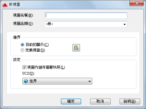

「新視圖」對話方塊
建立具名的視圖。
選項清單
會顯示以下選項。
視圖名稱
指定視圖名稱。
視圖品類
指定具名的視圖的品類。
邊界
定義指定給具名視圖的圖面區。
目前的顯示
以目前顯示做為新視圖。
定義視窗
使用視窗做為新視圖,在繪製區中指定兩個對角點來定義視窗。
定義視圖視窗按鈕
暫時關閉「新視圖」和「視圖管理員」對話方塊,以便您使用指向設備定義「新視圖」視窗的對角點。
設定
提供用於將設定與具名的視圖一起儲存的選項。
視圖內儲存圖層快照
將目前圖層的可見性設定與新具名的視圖一起儲存。
UCS
對於模型和配置視圖,指定要與新視圖一起儲存的 UCS。
