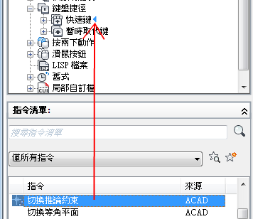

    • 若要建立快速鍵,請將「指令清單」窗格中的指令拖曳至「<檔名> 中自訂」窗格中的「快速鍵」節點。

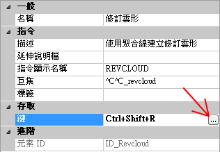

  4. 在「性質」窗格中,按一下「鍵」方塊,然後按一下「」按鈕,開啟「快速鍵」對話方塊。
