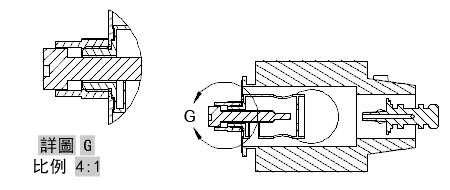

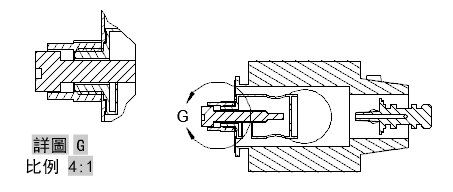

模型邊
平滑
將詳圖中模型上的割面線設為平滑。
套用至模型文件詳圖 套用至 AMDETAIL 詳圖
邊界平滑
在詳圖周圍顯示邊界,並將詳圖中所展示模型上的割面線設為平滑。
連接線平滑
在詳圖邊界與對應詳圖邊界之間顯示連接線。此外,還會在詳圖周圍顯示邊界,並將詳圖中所展示模型上的割面線設為平滑。
鋸齒狀
將詳圖中模型上的割面線設為鋸齒狀。
註: AMDETAIL 詳圖不支援鋸齒狀割面線。選取此選項後,AMDETAIL 圖面視圖的行為會如同已選取「平滑」選項一樣。
