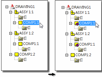

參考元件範例
此範例展示包含 ASSY1 組合的兩個例證 (ASSY1:1 與 ASSY1:2) 的圖面。COMP1 同時出現在 ASSY1 內部 (COMP1:2) 和外部 (COMP1:1)。如果您選取 ASSY1:1 中的 COMP1:2,並使其做為參考元件,則 ASSY1:2 中的 COMP1:2 也將成為參考元件。這是因為例證 COMP1:2 會出現兩次,一次在 ASSY1:1 中,一次在 ASSY1:2 中。但是,例證 COMP1:1 不會成為參考元件。
