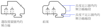

圓角整條聚合線的步驟
您可以同時圓角聚合線的所有頂點。
註:
只有長度足以容納圓角的線段會圓角。

選取聚合線。
