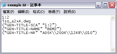

以下範例展示了檔案結構。
檔案的前兩行必須包含下列各項:
使用剩餘的行 (可選),將屬性從圖面標題欄框對映到適當的關聯文字,例如:
該文字檔案可如下所示:
