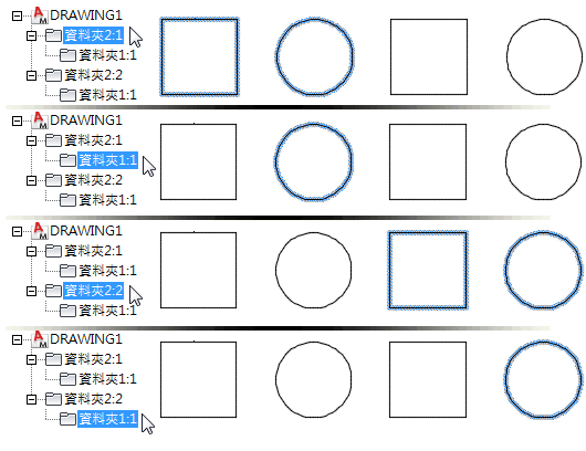

下圖展示了一個包含兩個資料夾的圖面。資料夾 1 套疊在資料夾 2 中。Mechanical 瀏覽器展示了資料夾 2 的兩個例證:資料夾 2:1 和資料夾 2:2。例證識別碼 (附加到資料夾名稱末端的號碼) 可唯一識別例證。
考慮到資料夾 1 套疊在資料夾 2:1 之下。則此例證被識別為資料夾 1:1。請注意,資料夾 1:1 也存在於資料夾 2:2 之下。這是因為資料夾 1 套疊在資料夾 2 中,不論何時插入資料夾 2 的例證時,均會自動產生資料夾 1。也就是說,存在例證資料夾 1 的兩個複本。
為什麼瞭解例證與複本之間的差異如此重要?因為有一些作業是以複本為基礎的,而大多數作業是以例證為基礎的。例如,可見性就是以複本為基礎的。如果在 Mechanical 瀏覽器中的元件上按一下右鍵並將可見性關閉,則僅關閉了此複本。此例證的其他複本將不受影響。如果在元件上按一下右鍵並取代其性質 (例如變更其顏色),則此例證的所有複本均會變更顏色。
