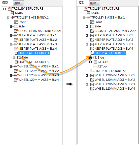

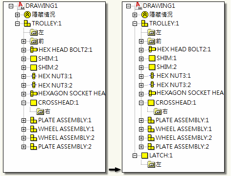

關於將零件群組為組合
在 2D 環境中,零件或組合通常由一個或多個視圖來展示。
模型空間包含零件和組合的視圖。將直線、弧和圓 (幾何圖形) 群組為零件表示將幾何圖形群組為零件元件的視圖。
零件元件包含幾何圖形,而組合元件包含其他元件。零件元件的元件視圖包含幾何圖形,而組合的元件視圖包含屬於此組合的零件和次組合之元件視圖。在 Mechanical 瀏覽器中,零件節點由 圖示表示,組合節點由 圖示指示。
無用以建立組合元件的明確指令。當使元件視圖包含其他元件的元件視圖 (不同於包含幾何圖形) 時,此元件視圖會自動升級為組合。
