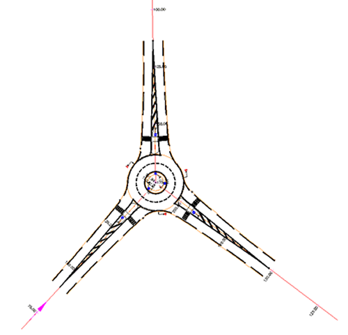

環島功能包含幾項能讓您建立和編輯 2D 環島的指令。
您可以快速建立一個由以下元件組成的 2D 環島:
使用「建立環島」指令建立的環島為環島的 2D 表現法,沒有垂直資料與其關聯。定線和聚合線可定義造型。「探勘器」中沒有環島物件和環島節點。

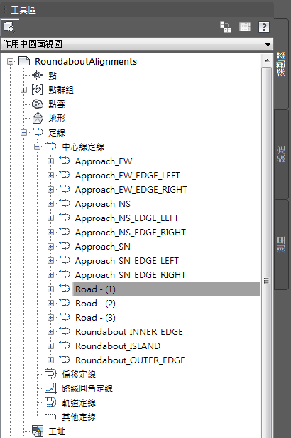

建立環島時,它會自動建立一組表示環島元件的新定線和聚合線。在「探勘器」中,如果您沒有為環島定線指定工址,則會將定線加入至「定線」
「中心線定線」位置。
如果所選基準定線與工址關聯,則產生的環島定線會顯示在「工址」
「定線」
「中心線定線」下的適當工址集合中。
「探勘器」中沒有特定於環島的集合。產生的環島定線顯示在「探勘器」中的「定線」
「中心線定線」中或工址集合中。沒有「環島」物件類型。

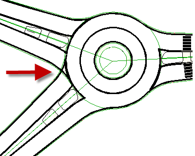

如果引道的路緣圓角在進入環島的圓形部分時相互重疊,路緣圓角不會混成在一起。如以下插圖所示,它們仍稍微重疊:
