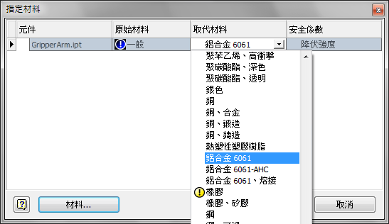

  1. 「應力分析」頁籤 「材料」面板中,按一下「指定」
  2. 在「指定材料」對話方塊中的「取代材料」欄中,按下拉式清單並選取要使用的材料。
  3. 在「安全係數」欄,選取「降伏強度」或「極限抗拉強度」。如果您執行應力分析,將在計算安全係數時使用這些強度。
  4. 按一下「確定」
