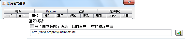

  1. 存取「應用程式選項」對話方塊。
  2. 在「檔案」頁籤上的「團隊網站」欄位中指定網站或檔案。這可以是至 Inventor 自學課程的連結,也可以是檔案或 URL,您可以自己選擇。
    勾選此方塊可將 Inventor 首頁開始畫面取代為指定的「團隊網站」頁面。

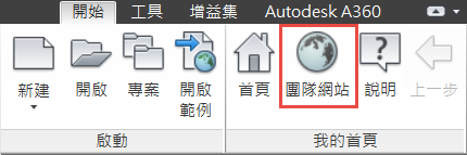

設定「應用程式選項」後,您可以在兩個位置啟動團隊網站:
  1. 從「開始」頁籤下的「我的首頁」面板
  2. 從「說明」功能表下拉式清單
