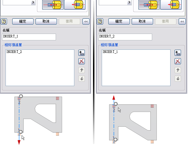

在本範例中,元件的多個例證以梯形式組合。若要實現此目標,可以建立 iMate 相符清單,以便將柱 1 永遠放置在孔 2 中。
  1. 在柱 1 上建立名為 Insert_1 的 iMate 插入約束。展開對話方塊並建立偏好的相符 (Insert_2) 做為相符清單中的第一項。
  2. 在柱 2 上建立名為 Insert_2 的 iMate 插入約束。展開對話方塊並建立偏好的相符 (Insert_1) 做為相符清單中的第一項。
  3. 將元件的第一個例證放置在組合中。
  4. 使用「放置元件」對話方塊放置元件的第二個例證。啟用其中一個 iMate 選項 (「使用 iMate 交互放置」或「放置時自動產生 iMate」)。
註: 若要在放置時完全約束,請執行以下步驟以在剩餘的特徵上建立 Insert_3 和 Insert_4。
