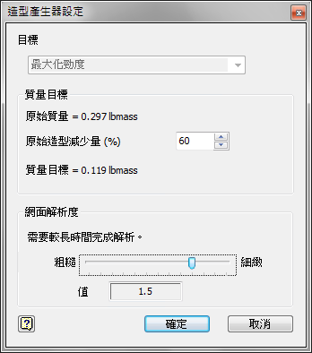

「造型產生器設定」可讓您設定目標質量減少量和網面解析度。向 Inventor 2016 R2 Subscription 客戶提供。
若要進行存取,請按一下「分析」頁籤上的
「造型產生器設定」。
造型產生器會建議您如何使用指定數量的材料最大化零件勁度。未來版本可能會提供其他設計目標和約束。
質量目標
在「造型產生器設定」對話方塊中,您可以查看零件的原始質量。指定原始質量的減少百分比,以驅動造型產生器。在您調整減少百分比時,新質量目標將會自動更新。
網面解析度
使用滑棒可控制所產生零件的網面解析度。網面越精細,所產生的解法越平滑、品質越高,但會增加執行次數。
