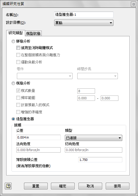

  2. 在功能區上的「3D 模型」頁籤 > 「模擬」面板上,按一下「應力分析」。也可以從「環境」頁籤存取「應力分析」環境。
  3. 「分析」頁籤 > 「管理」面板中,按一下「建立研究」
  4. 「建立新研究」對話方塊中,選取「造型產生器」,然後按一下「確定」
