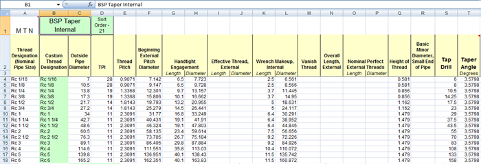

斜螺紋類型工作表的格式
前三列包含欄標頭和其他一般資料。此區域的重要儲存格包括
A1
此儲存格指出孔與螺紋特徵如何使用此工作表。
  • I 表示工作表中的距離資料以英吋為單位。需要指定 I 或 M。
  • M 表示工作表中的距離資料以公釐為單位。需要指定 I 或 M。
  • N 表示工作表僅包含內螺紋資料。可以使用 X 或 N。當省略 X 和 N 時,工作表可內外兼用。
  • T 表示工作表包含推拔螺紋。所有推拔工作表都必須具有此字元。
  • X 表示工作表僅包含外螺紋資料。可以使用 X 或 N。當省略 X 和 N 時,工作表可內外兼用。
B1/C1
這些合併的儲存格包含顯示在對話方塊中的自訂螺紋類型名稱。與在工作表頁籤上的名稱不同,您可以自訂此螺紋類型名稱,以滿足語言或公司差異,而不影響交換設計資料的功能。
D1
此儲存格包含排序順序號,用於確定在對話方塊中列出螺紋類型的順序。編號不必是連續的。具有較小編號的螺紋類型在具有較大排序順序號的螺紋類型上面。
包含螺紋資料的區域從第四列開始。以下列出了每個欄及其內容:
A
指定螺紋稱號,也稱為螺紋的標稱大小。這是用於識別螺紋選取的關鍵字。
B
指定自訂螺紋稱號,其有助於在圖面中取得正確的螺紋圖說。
C
指定外側管直徑。
D
指定每英吋螺紋數 (TPI) 的值。
E
指定節距距離,即從一個螺紋上的一點到下一個螺紋上的相應點的距離 (沿螺紋軸線測量)。
F
指定外節圓直徑的起始值。
G
指定手緊接合長度,該長度是指用手擰緊螺絲後內外推拔螺紋之間的接合的正垂長度。
H
指定手緊接合位置的節圓直徑。
I
指定有效的外螺紋長度。
J
指定外螺紋大端點處的有效 (節圓) 直徑。
K
指定內推拔螺紋的扳手裝配長度。
L
指定內推拔螺紋扳手裝配長度之小端點處的節圓直徑。
M
指定外推拔螺紋的消失長度。
N
指定外推拔螺紋的總長度。
O
指定標稱理想外推拔螺紋的長度。
P
指定標稱理想外推拔螺紋的節圓直徑。
Q
指定螺紋高度。
R
指定管小端點處的基本小徑。
S
指定內推拔螺紋的攻牙鑽孔直徑。
T
將推拔角度 (以度為單位) 指定為包含的角度。
