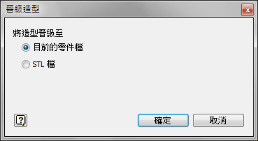

儲存參考造型以便用於塑型環境中,或將其加入至目前零件。向 Inventor 2016 R2 Subscription 客戶提供。
模擬完成後,您會看到新產生的參考造型。如果滿意產生的幾何圖形,請使用「分析」頁籤 > 「匯出」面板上的 「晉級造型」」,儲存該幾何圖形並返回至模型環境。
有兩個選項可用於晉級產生的造型:
「晉級造型」會以 STL 格式儲存參考造型。我們可以將參考造型覆疊在原始設計上,以瞭解可移除多餘材料的位置。
