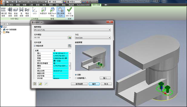

針對零件檔或組合檔,使用「BIM 交換」環境中的「匯出建築元件」指令,選取 IFC 檔案格式。模型會編寫為 *.ifc 格式,並包含 3D 幾何圖形和材料性質資訊供下游使用。
若要取得更多資訊,請參閱〈「BIM 交換」環境〉
