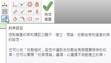

對 2D 草圖約束設定存取的改進
所有 2D 草圖約束相關設定均已重新組織到一個新指令,稱為「約束設定」。
新設定「在建立時顯示約束」會在您建立約束時對約束提供清楚的反饋。
新設定「展示所選物件的約束」會亮顯圖形視窗中所選幾何圖形的約束。顯示時,您可以選取任何約束以將其刪除。
