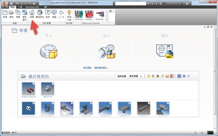

Inventor 首頁
Inventor 首頁會取代「歡迎畫面」,並提供專注於一般使用者工作的全新啟動體驗。首頁畫面的工作方式很像個人管控面板。其中部分功能包括:
  • 基本或完整的樣板顯示。
  • 已展開最近使用的檔案清單,並在工具提示中提供豐富的資訊。
  • 篩選可讓您指定要在最近開啟的檔案清單中顯示的檔案類型。
  • 能夠釘住您正在使用的檔案,以便於尋找。上圖展示了兩個釘住的檔案。
  • 對團隊網站、說明和學習路徑的快速存取。

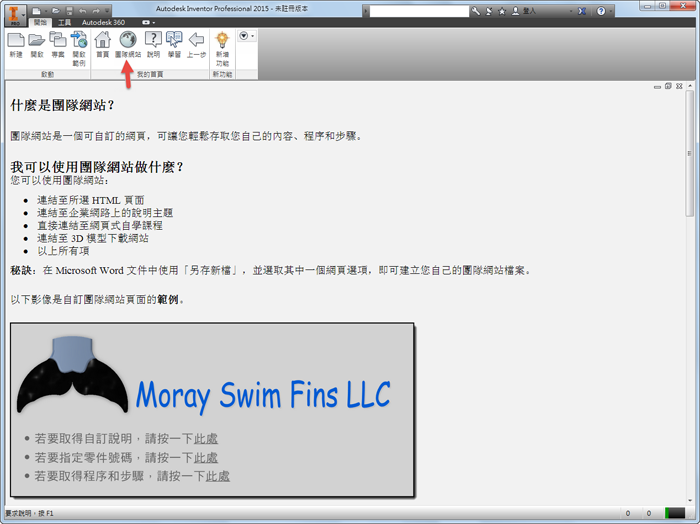

團隊網站
團隊網站是一個可自訂的網頁,可讓您輕鬆存取您自己的內容、程序和步驟。
您可以規劃團隊網站,以便:
  • 連結至所選 HTML 頁面
  • 連結至企業網路上的說明主題
  • 連結至網頁式自學課程
  • 連結至 3D 模型下載網站
  • 以上所有項
您可以從多個位置啟動團隊網站,包括「開始」頁籤上的「我的首頁」面板。「檔案」頁籤中的一個應用程式選項,可讓您將團隊網站設為預設的 Inventor 首頁畫面。
瞭解更多資訊

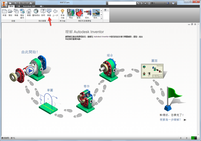

自學課程學習路徑
在「開始」頁籤上的「我的首頁」面板中,按一下「學習」項目,存取自學課程學習路徑。這些自學課程在完整的端到端工作流程中,提供了學習草圖、零件、組合和圖面基礎知識的導引式路徑。進度追蹤展示學習進度。增強的互動自學課程使用者介面提供了更好的視覺體驗。
