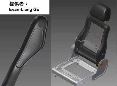

使用自由形式塑型
14 種全新的自由形式工具提供另一種塑型方法,可使用直接操控探索並建立自由形式造型的模型。以最能表現所需幾何圖形的自由形式造型 (方塊、圓球、圓柱、圓環或四角球) 開始。然後使用自由形式編輯工具來變更並調整造型。
將自由形式與參數式塑型搭配使用,可建立視覺效果更生動的設計。

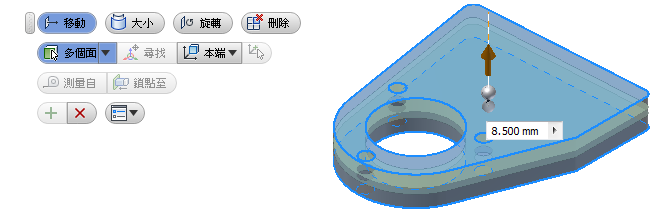

直接編輯
使用「直接編輯」可快速編輯零件。可以直接操控幾何圖形來調整模型特徵的大小、造型和/或位置。「直接編輯」可用於:
您可以從以下網址下載直接編輯互動自學課程:http://www.autodesk.com/inventor-newtutorials-2015-cht

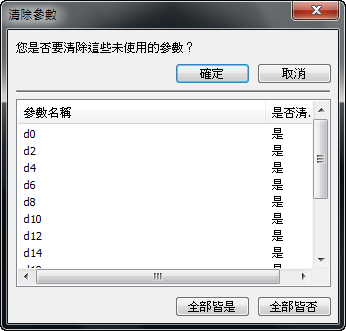

一次清除所有未使用的參數
在「參數」對話方塊底部,「清除未使用項目」選項會將所有未使用的參數列示在單獨的視窗中。您可以在該視窗中一次清除這些參數。按一下「全部皆是」以刪除文件中所有未使用的型式,或按一下「全部皆否」以保留目前文件中未使用的型式。
若要保留列示在視窗中的參數,請保留預設設定「否」。若要清除列示在視窗中的某個參數,您可以按一下預設設定「否」,將其變為「是」,然後再執行清除。未使用的匯出參數會預設為「否」,以防有其他文件使用這些參數。
您仍可以在「參數」對話方塊中刪除個別參數。

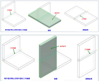

使用零半徑折彎展開/重新摺疊匯入的板金零件
您可以使用零半徑折彎展開與重新摺疊匯入的協力廠商板金模型。在板金環境的「展開/重新摺疊」指令中,於「展開幾何圖形」下,您現在可以選取零半徑折彎。您可以在建立展開圖時,展開零半徑折彎。
對於展開,在 0 半徑折邊存在處會加入新面。您定義的 K 係數決定面的面積。
重新摺疊之後,在展開模型時建立的參考會保留。此行為與非零半徑折彎的情況相同。
