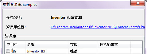

新的 IDF 元件資源中心資源庫
新的 IDF 元件資源中心資源庫隨 2016 R2 (僅限 Subscription) 版本一起安裝。
現在,您可以在 Inventor 中建置 IDF 元件資源庫:
  • 使用新的「管理」「建立」 「IDF 元件」指令,建立零件並將零件發佈至新的 IDF 元件資源中心資源庫。
  • 當您匯入/開啟 IDF 檔時,IDF 元件資源中心資源庫中的所有資源庫元件都會自動重複用於匯入。
瞭解更多資訊
新的 IDF 匯入選項和工作流程
  • 依預設,當您匯入/開啟 IDF 檔時,將會重複使用 IDF 元件資源中心資源庫中的所有資源庫元件。若要為 IDF 元件建立新零件,請除選新的「重複使用資源中心中的元件」勾選方塊。
