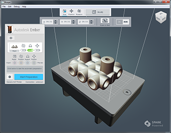

使用 Print Studio
Print Studio 是 Autodesk SPARK 技術與 EMBER 3D 印表機所提供的工具。您可以從 Autodesk SPARK 網站下載 Print Studio - http://spark.autodesk.com。如果已安裝 Print Studio,Inventor 會從「3D 列印」環境啟動該工具,並將目前的 3D 列印模型放置到建置空間中。Print Studio 僅適用於 64 位元電腦。
  1. 在「3D 列印」環境中,於「列印」面板上,按一下「Print Studio」。
  2. 使用 Print Studio 中的工具來完成準備工作,然後列印零件。
