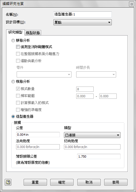

在
「建立新研究」
對話方塊中,選取
「造型產生器」
,然後按一下
「確定」
