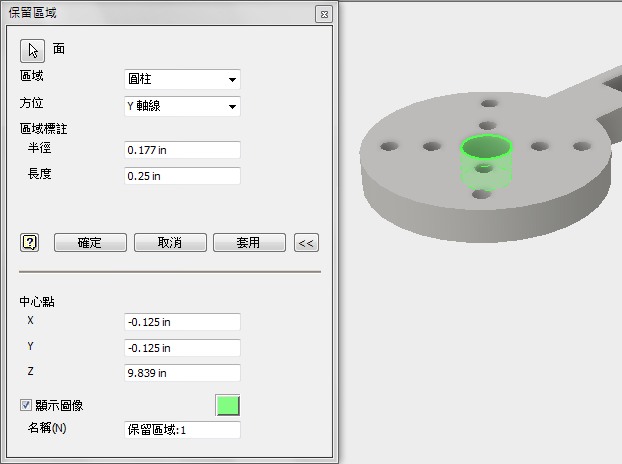

在產生造型時,您可能想要保留模型的特定區域。例如,螺栓孔或其他接頭可能需要存在於產生的零件中,才能繼續按預期運作。
若要確保在產生過程中不會移除這些接頭區域,請使用「保留區域」工具。「保留區域」工具會在最佳化作業中隱藏基礎幾何圖形。有兩種方法可用來定義區域:
  1. 「分析」頁籤 > 「目標和準則」面板上,按一下 「保留區域」

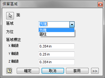

  2. 從下拉式清單選取區域造型,然後選取要保留的幾何圖形。「保留區域」工具將自動偵測到您選取的幾何圖形,並初步推算保留區域的邊界。
  3. 如有必要,展開「保留區域」對話方塊,並修改區域的中心點和標註。您也可以調整圓柱類型區域的方位。完成時按一下「確定」
