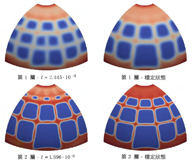

半球形薄殼
在此問題中,將檢查一個半球形薄殼。薄殼頂部具有開孔,且在該孔周圍套用了壓力負載。y 位移固定在半球的底部邊緣。x 與 z 位移固定在半球頂部的開孔周圍 [3]。
使用造型產生器,我們可以重現發佈的結果。雖然產生的結果大部分與發佈的結果一致,但半球底部邊緣出現了一些明顯的差異。在造型產生器結果中,僅在套用邊界條件的位置保留了很薄的一層材料。在發佈的結果中,半球底部邊緣展示的材料帶要寬很多。在發佈的結果中,所展示材料帶的厚度也有一些變化,可能是因為使用了對稱邊界條件。
