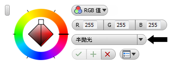

特徵或面中的文件外觀
  1. 編輯零件。
  2. 在 QAT 中,按一下「調整」
  3. 使用圖元區介面,選取一個外觀。
