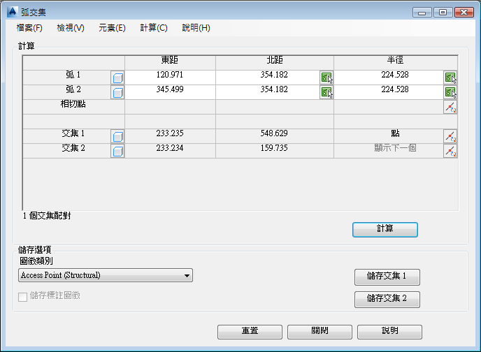

以下「弧的交點」對話方塊會展示「建構和計算指令」的對話方塊控制和元件。
「建構」對話方塊
可以對其進行編輯,以修改值。
展示計算結果。
於任何在「建構」對話方塊中的文字方塊上按一下右鍵,以檢視快顯功能表。
為計算的物件指定圖徵類別 (點或線串聯圖徵類別)。該清單顯示工作區的所有適當的圖徵類別 (例如,如果結果是一個點,會顯示點圖徵類別)。
在圖面中選取一個元素。如果您按一下此圖示,焦點會變更至地圖。使用此圖示也可以測量距離 (角度和正交投影除外)。
「反轉」圖示。根據其關聯,此指令執行以下任一作業:
變更元素的方位。
切換兩種可能的結果。
變更代數符號。
亮顯結果或建構元素。
變更橫座標。修改或決定在圖面中的橫座標值。
重置所有項目並開始新計算。焦點變更至地圖,並提示您識別所需的元素。
開始計算,例如在您修改了參數後。「計算」作業結果的不會儲存在資料庫中,但在圖面中的顯示已更新。
儲存計算結果。
將結果儲存至資料庫。如果計算有一個以上的結果,您可以儲存結果 1 或結果 2。
自動儲存標註以用於計算的圖徵。對「正投影計算」以及「弧的交點」適用。使用「COGO 和標註選項」以指定標註的圖徵類別。
此選項僅在以下條件為可用:
重置所有項目並開始新計算。
關閉該對話方塊並結束計算。
顯示有關計算的資訊,例如交點或切線的數目。
