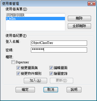

建立使用者的步驟
  1. 按一下「地圖設置」頁籤 「地圖」面板 查找「使用者管理」 查找 按一下「地圖設置」頁籤 「地圖」面板 查找「使用者管理」 查找
    如果組織中的其他人是指定的 SuperUser,則請此人執行這些步驟。
    查找
    如果您無法以 SuperUser 身份登入,則可以具有建立物件類別之權限的新使用者身份登入。
  2. 指定一個新使用者名稱和密碼。
  3. 將除 SuperUser 之外的所有權限指定給該新使用者,然後按一下「加入」
  4. 按一下「確定」
您現在所處的位置
您已設置建立物件類別定義所需的權限。
