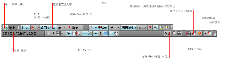

狀態列
應用程式視窗底部的區域顯示狀態資訊並包括用於變更視圖的某些控制項。
狀態列
對目前指令的說明會取代某些狀態列項目。某些項目僅在作業正在進行中時顯示,例如正在發佈或出圖時。
將項目加入至狀態列的步驟
  1. 請使用下列兩種方式之一:
    • 按一下「圖面狀態列功能表」(位於上狀態列最右側的下拉箭頭)。
    • 按一下「應用程式狀態列功能表」(位於下狀態列最右側的下拉箭頭)。
  2. 選取要加入的項目。
    註:
    若要移除加入的項目,請從相同功能表中再次選取它。
