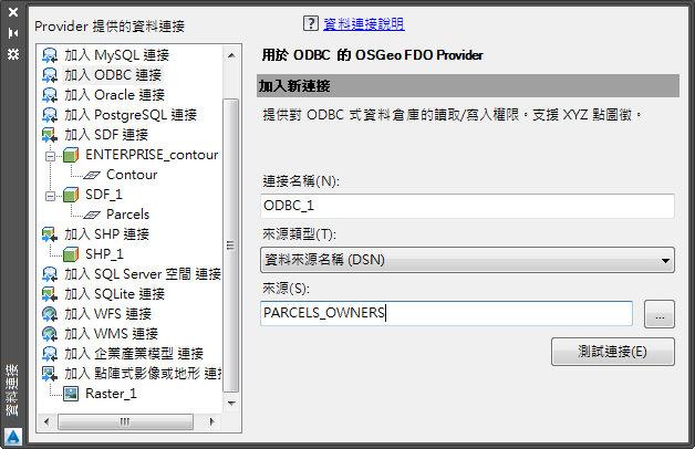

AutoCAD Map 3D 連接到 Access 資料庫的步驟
  1. AutoCAD Map 3D「顯示管理員」中,按一下「資料」「連接至資料」。
  2. 「Provider 提供的資料連接」下,按一下「加入 ODBC 連接」
  3. 按一下「加入新連接」「來源」欄位旁的
  4. 「資料來源名稱」清單中選取「Parcel_Owners」,然後按一下「選取」
    連接至您建立的 ODBC 資料來源,但不要按一下「加入到地圖」
  5. 按一下「測試連接」
  6. 看到「使用者名稱與密碼」對話方塊時,按一下「登入」,無需在欄位中輸入任何內容。(資料庫尚未設置使用者名稱與密碼保護。)
    請勿按一下「加入到地圖」。ODBC 來源不包含空間資料,所以沒有要加入到地圖的內容。當連接至非空間資料的來源時,AutoCAD Map 3D 具有對所有非空間資料的存取權限。
