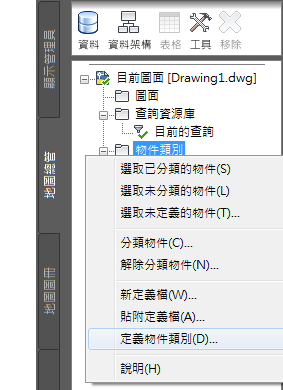

  2. 「工作窗格」中的「地圖總管」頁籤上,在「物件類別」上按一下右鍵,然後按一下「貼附定義檔」
  3. 指定您建立的 MyDefinition.xml 定義檔。

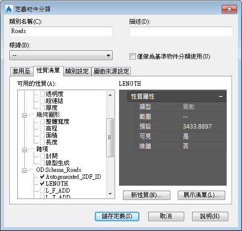

  8. 指定物件資料 (OD) 欄位及其值。
    對於物件資料欄位,清除特定於所選模型物件的值。例如,包括「NAME」和「ST_NAME」性質,以確保您所建立的所有新道路都包含這兩個性質。刪除顯示在此處的值,因為每個新道路的名稱都不同於模型物件的名稱。
    例如,按一下「ST_NAME」性質,然後查看其值。街道名稱的預設值是模型物件的名稱。對於您所建的幾乎所有新道路來說,此值都是錯誤的。選取該值並將其刪除。
    指定至此類別的物件都具有「ST_NAME」性質,但是值將是該道路的名稱 (如同其物件性質中所儲存的)。如果沒有值存在,則該性質為空。下表展示了「Roads」類別的一組建議的 OD:Schema_Roads 性質及值。
    性質
    Autogenerated_SDF_ID 無值
    LENGTH 無值
    NAME 無值
    PREFIX 無值
    SEG_ID 無值
    ST_NAME 無值
    ST_TYPE 無值
    SUFFIX 無值
    TYPE 無值

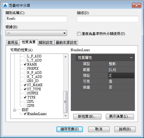

  9. 若要加入指定道路車道數目的新性質,請執行以下作業:
    • 按一下「新性質」
      定義物件類別的任意自訂性質。
    • 「性質名稱」鍵入 NumberLanes,然後按一下「確定」
      「NumberLanes」將被勾選。
  10. 指定「NumberLanes」為從 1 到 6 的整數,且預設值為 2:
    • 「類型」選取「整數」
    • 「範圍」鍵入 [1,6]。
    • 「預設」鍵入 2。

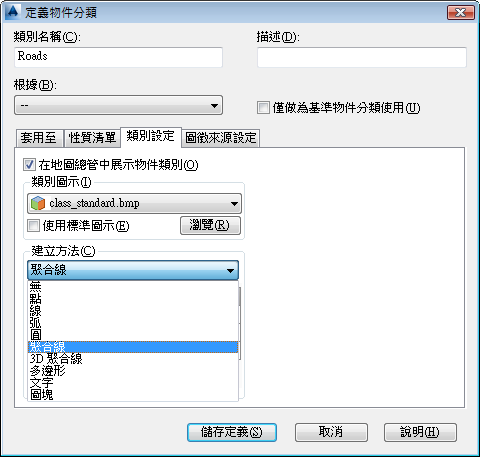

  11. 按一下「類別設定」頁籤。為「建立方法」選取「聚合線」
    為您在此物件類別內建立的新物件選擇建立方法。
    使用此類別建立道路時,請使用「聚合線」來建立。您加入至此類別的既有物件不必為聚合線。
