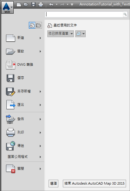

如果您知道所需的指令但無法在功能區中找到它,請使用應用程式功能表的搜尋欄位進行尋找。
搜尋欄位位於應用程式功能表的頂部。
使用搜尋欄位的步驟
  1. 按一下 以查看應用程式功能表。
  2. 在功能表頂部的欄位中,鍵入全部或部分指令名稱。
    例如,鍵入定義。會顯示以「定義」開頭的指令。
  3. 在顯示的清單中,按一下對應的項目。
    例如,如果您鍵入了「定義」,則按一下「定義查詢」可顯示「定義貼附的圖面的查詢」對話方塊。
