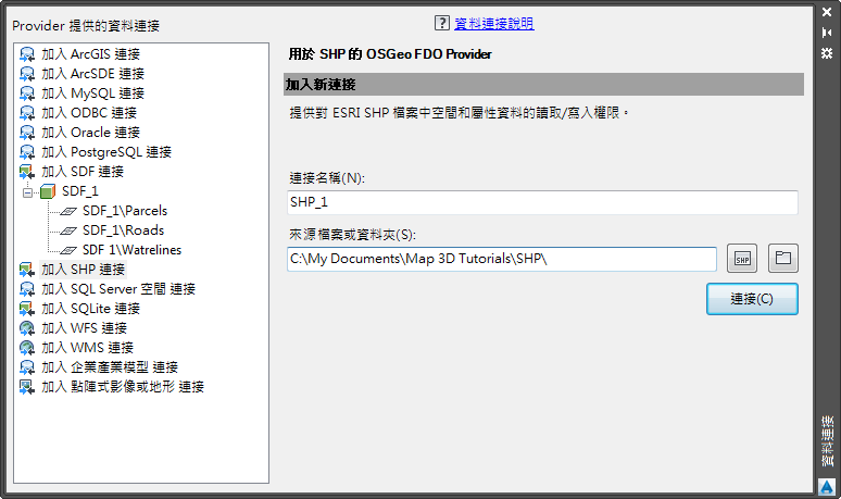

  5. 「資料連接」對話方塊的左側,按一下「加入 SHP 連接」
  6. 「資料連接」對話方塊的右側,按一下資料夾圖示 (而不是檔案圖示)。選取您建立的資料夾,然後按一下「確定」
    按一下「來源檔案或資料夾」旁邊的資料夾圖示。
    按一下「連接」,然後關閉「資料連接」視窗而不將任何內容加入至地圖。
